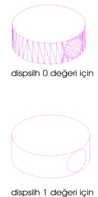

Hepimiz hide görüntüde çıktı alırken autocad in koykuğu ilave çizgilerden sıkılmışızdır. Bu çizgileri iptal etmek için autocadde dispsilh komutunu kullanmamız gerekir.
Command: dispsilh
Enter new value for DISPSILH <0>: 1
Eğer değer 0 ise çizgiler görülür ve resim çok karmaşık hale gelir. Değeri 1 yaparsak çizim çok sade ve hide görüntü olmuş olur.
